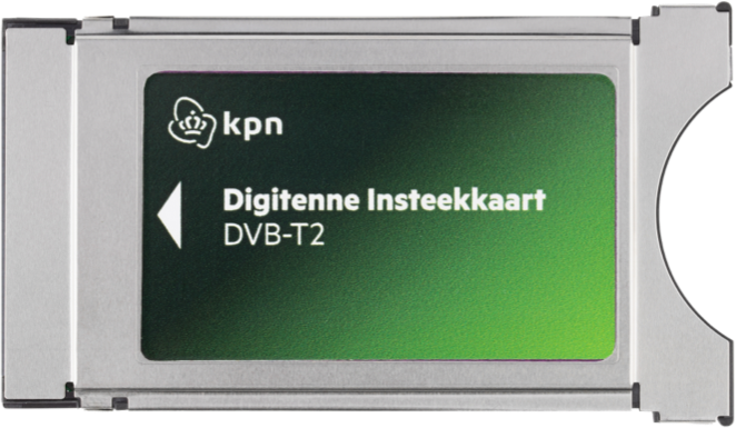

Digitenne insteekkaart: de CI+ Module
De Digitenne insteekkaart, ook wel de CI+ module of CI+ 1.4 module, is een kleine ontvanger voor digitale tv. Je steekt de CI-kaart in je tv en kijkt zo digitaal tv zonder extra kastje. Het zorgt voor beter beeld en je hebt maar 1 afstandsbediening nodig!

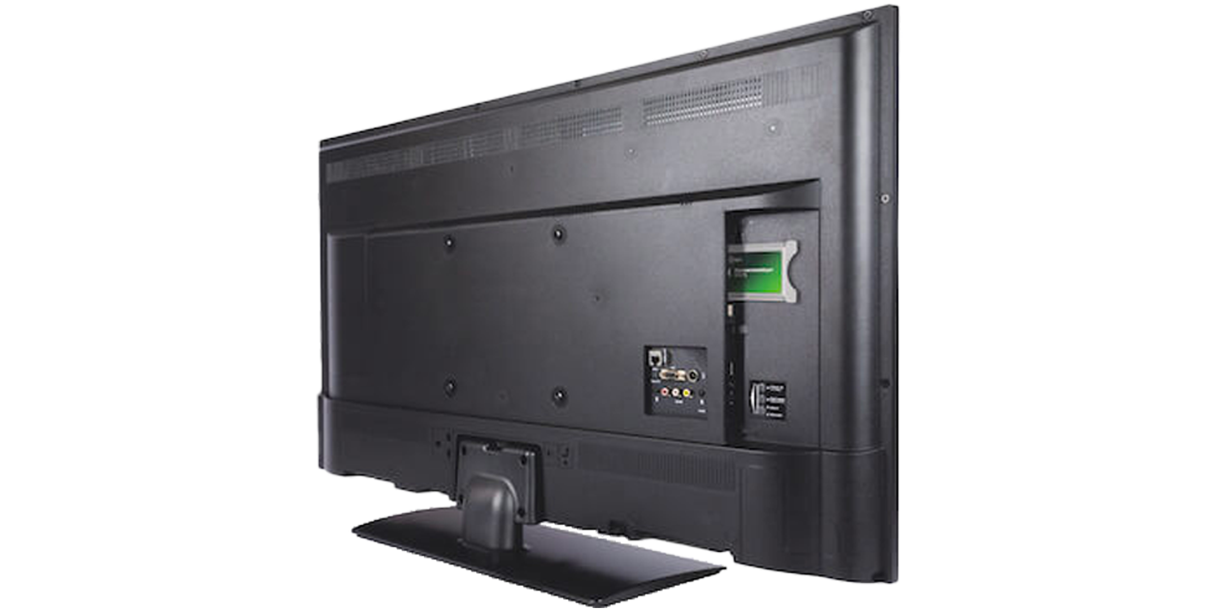

Achterkant van tv met Digitenne insteekkaart, die bevestigd is in de CI+ingang.
Past de Digitenne insteekkaart (CI+ 1.4 module) bij mijn tv?
De Digitenne insteekkaart werkt alleen als je tv:
  • Een ingebouwde DVB-T2 tuner heeft
  • Geschikt is voor H.265 High Efficiency Video Coding (HEVC)
  • Een CI+ ingang heeft
Kijk in de handleiding van je tv na of je tv geschikt is voor Digitenne. Of zoek online naar de specificaties (technische kenmerken) van je tv.
Insteekkaart (CI+ 1.4 module) installeren
Stap: 1
Zet de televisie uit zoals je dit normaliter zou doen.
Stap: 2
Steek de Digitenne insteekkaart (de CI module/CI-kaart) in de CI+ poort (opening) van je tv in de richting van de pijl op de insteekkaart. De CI+ poort zit vaak aan de zij-of achterkant van je tv.
Stap: 3
Het kan zijn dat deze iets uitsteekt. Zit de kaart goed vast? Dan is alles in orde.
Stap: 4
Draai de schroefbare stekker van de antennekabel vast aan de antenne.
Stap: 5
Sluit het korte kabeltje met ‘ANT’ aan op de antennekabel. Druk stevig aan.
Stap: 6
Sluit het andere korte kabeltje van de Verdeelplug met ‘TV’ erop aan op je tv.
Stap: 7
Je kunt hiervoor de USB-uitgang van je tv gebruiken. Als je tv geen USB-uitgang heeft, kun je de stroomadapter gebruiken.
Stap: 8
Zet de antenne rechtop bij een raam. Let op eventuele stoorzenders.
Stap: 9
Zet de tv aan zoals je dat normaal gesproken zou doen.
Stap: 10
Vanaf hier verschijnt er op jouw scherm wat er verder gedaan moet worden.
