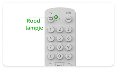

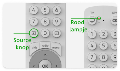

Stap 2: afstandsbediening afstemmen
Volg onderstaande stappen en verbind makkelijk zelf de afstandsbediening met je tv.
Stap 1
Houd de source knop en de OK-knop tegelijk ingedrukt tot het rode lampje op de afstandsbediening brandt
Stap 2
Toets de 3 cijfers in van de code die je hierboven gevonden hebt. Het lampje knippert nu 2 keer rood
Stap 3: check of het gelukt is
Zet met de afstandsbediening de tv op stand-by. Zet daarna de tv weer aan. Is dit gelukt? Dan ben je klaar. Gaat de tv niet uit? Doe dan de stappen opnieuw met de volgende 3-cijferige code uit stap 1.
