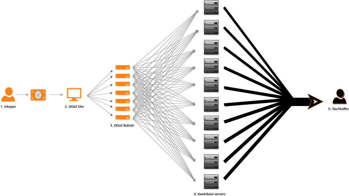

Er zijn verschillende typen DDoS-aanvallen. Een van de meest effectieve is een “amplification attack”. Hierbij worden meerdere slecht geconfigureerde servers misbruikt om van een kleine hoeveelheid data een grote hoeveelheid data te maken en deze door te sturen naar het slachtoffer. Zo kan een aanvaller met een beperkte hoeveelheid data een soms wel meer dan 100 maal zo sterke reactie versturen naar het slachtoffer.
Onderstaande afbeelding illustreert de methodiek van deze “Amplification attack”:
  1. Aanvaller bestelt een DDoS aanval.
  2. DDoS-site instrueert eigen masterservers om een aanval te starten.
  3. De masterservers verzenden vele aanvragen naar kwetsbare serversystemen waarbij ze zich voordoen als slachtoffer.
  4. De kwetsbare serversystemen sturen vervolgens de vele malen grotere reactie naar het slachtoffer in plaats van de masterservers.
