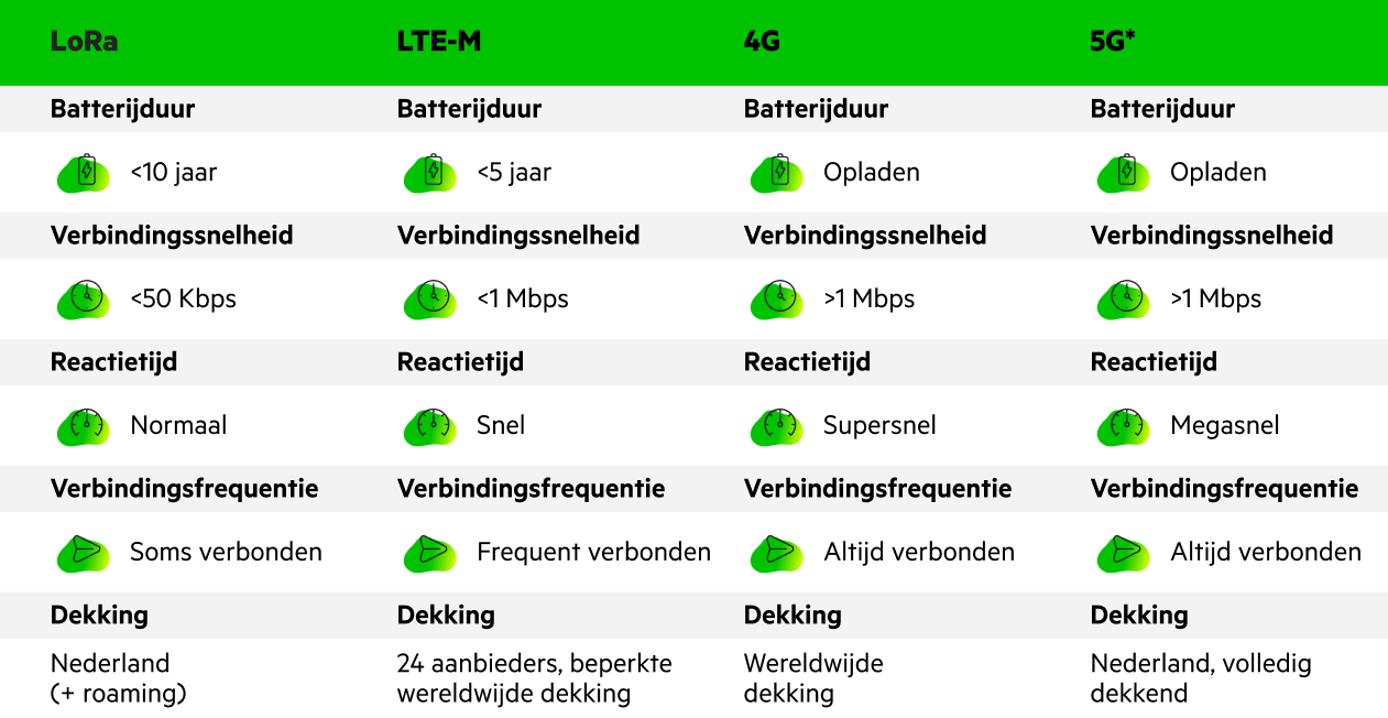

LTE-M, 5G, LoRa of 4G?
Een groot voordeel aan LTE-M is dat het een goed alternatief biedt voor 2G, dat inmiddels uitgefaseerd wordt. Zelfs 'domme' apparaten kunnen verbinden met LTE-M. Ook kunnen LTE-M modules in een diepe, energiezuinige slaapstand gaan (Power Save Mode - PSM) of alleen actief worden (Extended Discontinuous Reception - eDRX) als de module verbinding moet maken met het netwerk om data te verzenden. Dit zorgt voor een flinke batterijbesparing. Wanneer is
*Op dit moment haalt het LTE-M-netwerk van KPN maximaal 300 kbit/s. De hoeveelheid data kan gelimiteerd worden per aansluiting. Dit is afhankelijk van de afgenomen bundel en de configuratie die je kiest.
