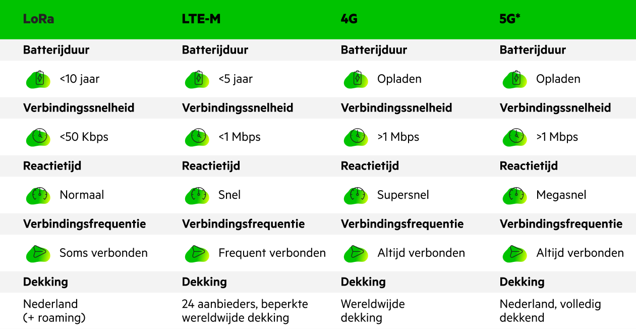

Een groot voordeel aan LTE-M is dat het een goed alternatief biedt voor 2G, dat inmiddels uitgefaseerd wordt. Zelfs 'domme' apparaten kunnen verbinden met LTE-M. Ook kunnen LTE-M modules in een diepe, energiezuinige slaapstand gaan (Power Save Mode - PSM) of alleen actief worden (Extended Discontinuous Reception - eDRX) als de module verbinding moet maken met het netwerk om data te verzenden. Dit zorgt voor een flinke batterijbesparing. Wanneer is LoRa, 4G of 5G dan interessanter? Gebruik de tabel als richtlijn voor passende connectiviteit.
Batterijduur, verbindingssnelheid, reactietijd etc.
*Op dit moment haalt het LTE-M-netwerk van KPN maximaal 300 kbit/s. De hoeveelheid data kan gelimiteerd worden per aansluiting. Dit is afhankelijk van de afgenomen bundel en de configuratie die je kiest.
