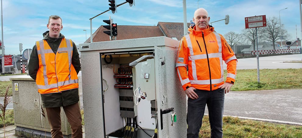

Dennis Huijbers (l), Themabeheerder iVRI bij provincie Noord-Brabant, en Niels Eickhof (r), Teamleider Verkeersprojecten bij Vialis, bij een ontsloten straatkast in Noord-Brabant.
